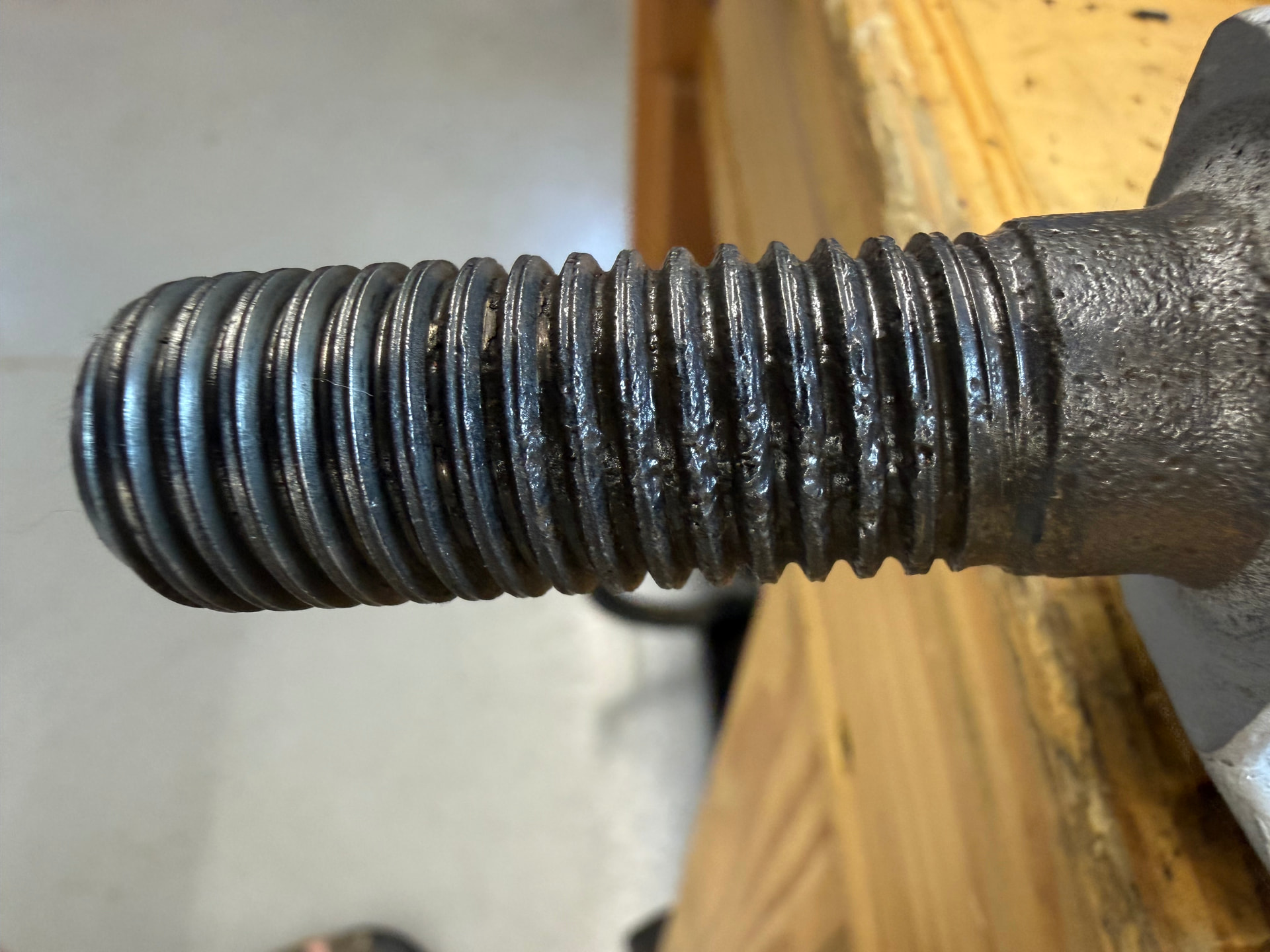

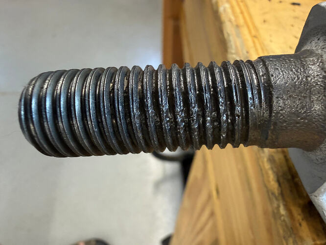

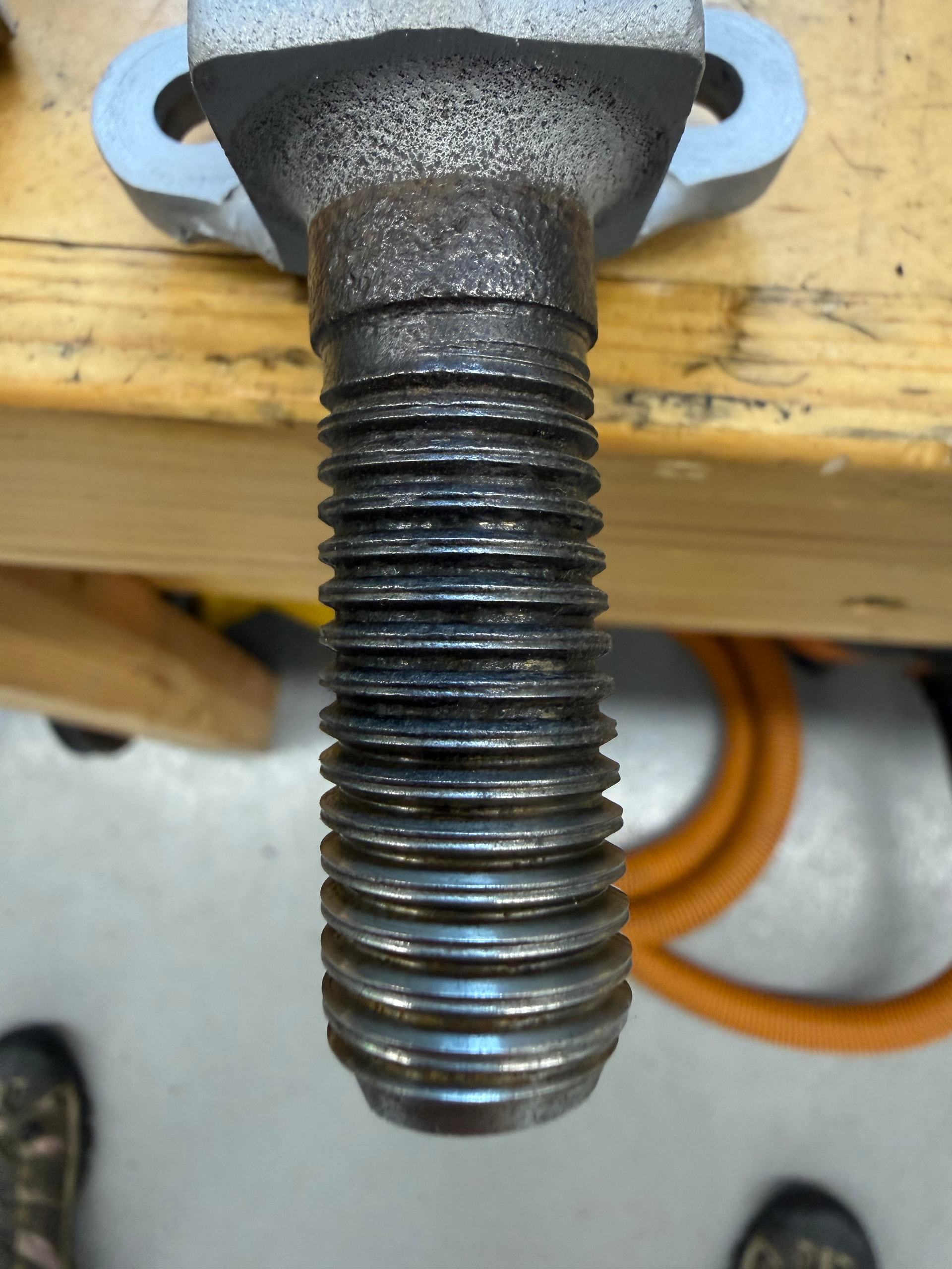

J’aurais bien besoin des conseils de l’équipe d’experts… Les photos montrent mes liens verticaux après les avoir nettoyés. Celui de gauche (première photo) présente des dommages de corrosion sur les filetages dus à une lubrification insuffisante (ce n’est pas de ma faute) ; le trunnion se déplace latéralement d’un tout petit peu, mais pas de haut en bas. Celui de droite (seconde photo) présente plus de corrosion et le trunnion se déplace davantage de gauche à droite, mais, encore une fois, pas de haut en bas. Devrais-je tout remplacer ? Les deux ou seulement celui de droite ?

Le deuxième semble définitivement un peu suspect.

À mon humble avis, je les remplacerais tous les deux. Il y a de nombreuses années, j’en ai eu un qui a cédé, heureusement à faible vitesse dans un parking (ce n’était pas non plus ma faute), mais cela montrait à quel point cela peut arriver facilement.

Voici l’un des composants qui vous empêche, vous et votre voiture, d’atterrir dans le grand parking du ciel. Le filetage sur la fusée est un point faible bien connu et il y a pas mal de fils de discussion (jeu de mots) à propos de leur rupture ici. Fait intéressant, cela semble généralement se produire à faible vitesse lors des manœuvres, mais je ne miserais pas ma vie là-dessus. Les pilotes utilisent des biellettes verticales sans le perçage central le long du filetage, car cela contribue à renforcer la pièce. Les piqûres dues à la corrosion agissent comme des concentrateurs de contraintes et favorisent la formation de fissures au sommet du filetage. Donc, si c’était moi, je les remplacerais.

Remplacez les deux sans hésitation. Moi aussi, j’en ai eu un qui a échoué, à faible vitesse dans un parking, heureusement. Il semble que ce soit là où la charge est la plus élevée. Les défaillances proviennent toujours de piqûres de corrosion au fond d’un filetage près du haut de la partie filetée, c’est-à-dire là où la contrainte de flexion est la plus élevée.
