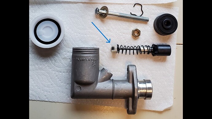

Zur Info: Das unten gezeigte Bild zeigt einen zerlegten Hauptbremszylinder. Am Ende der Zylinderbohrung befindet sich eine kleine Bohrung, die zum Bremsflüssigkeitsbehälter führt. Der weiße Kunststoffkäfig (mit Pfeil markiert) enthält eine kleine Feder und eine Dichtung, die beim Betätigen des Pedals gegen diese Bohrung gedrückt wird. Dadurch wird verhindert, dass Bremsflüssigkeit in den Bremsflüssigkeitsbehälter gepresst wird, wenn du das Pedal betätigst.
Wenn das Pedal gelöst wird, kurz bevor der Kolben sich vollständig zurückzieht, zieht der lange, dünne Stab die Dichtung aus der Bohrung und lässt die Bremsflüssigkeit unter Druck in den Bremsflüssigkeitsbehälter zurückfließen. Dadurch kann jeglicher Druck freigegeben werden und der Hilfszylinder zieht sich vollständig zurück.
Wenn die Stößelstange, die mit dem Pedal verbunden ist, zu lang ist, kann der Kolben sich nicht vollständig zurückziehen und die Dichtung im weißen Käfig bleibt gegen die Bohrung gedrückt und verschließt die Bohrung.
