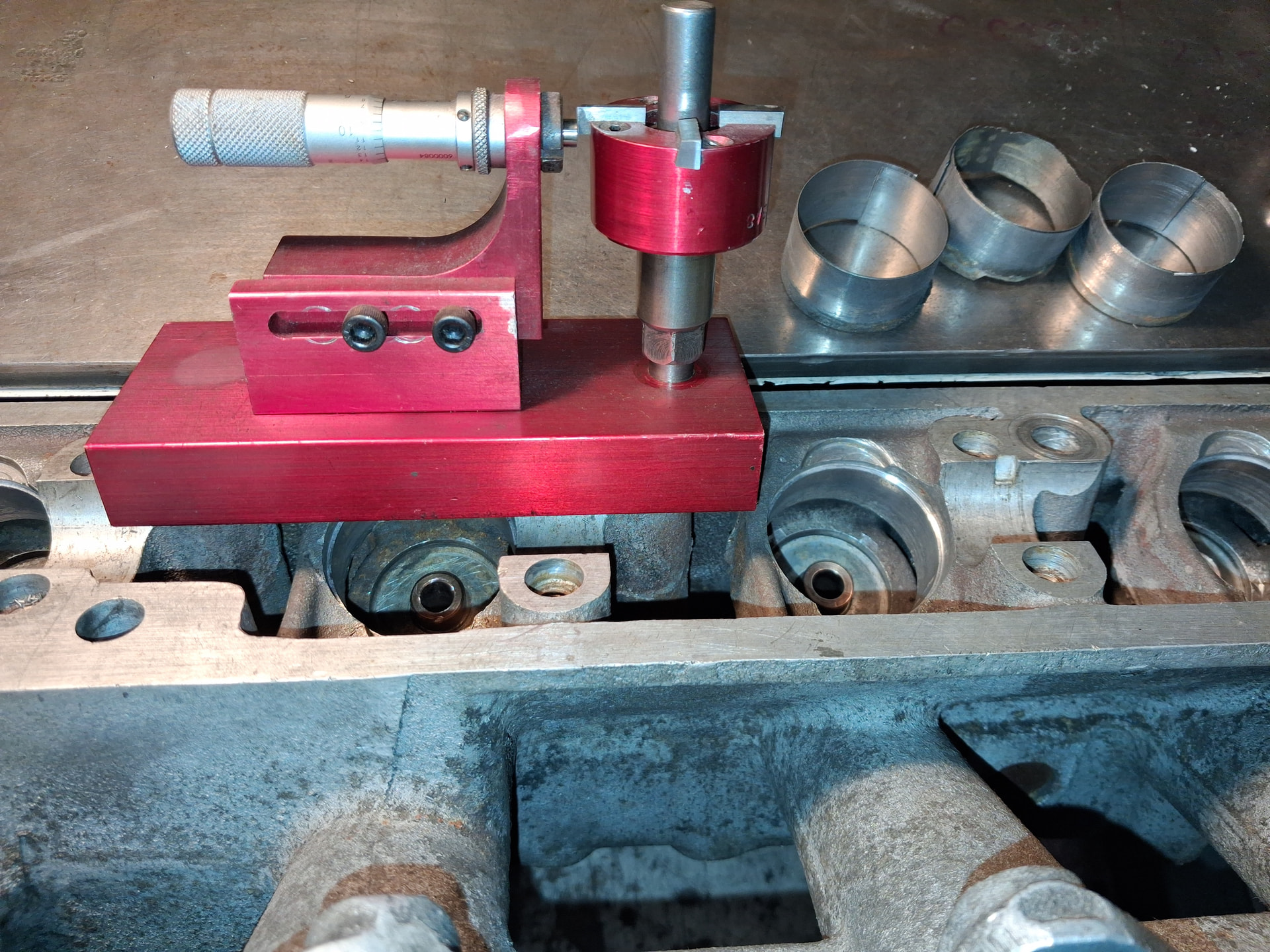

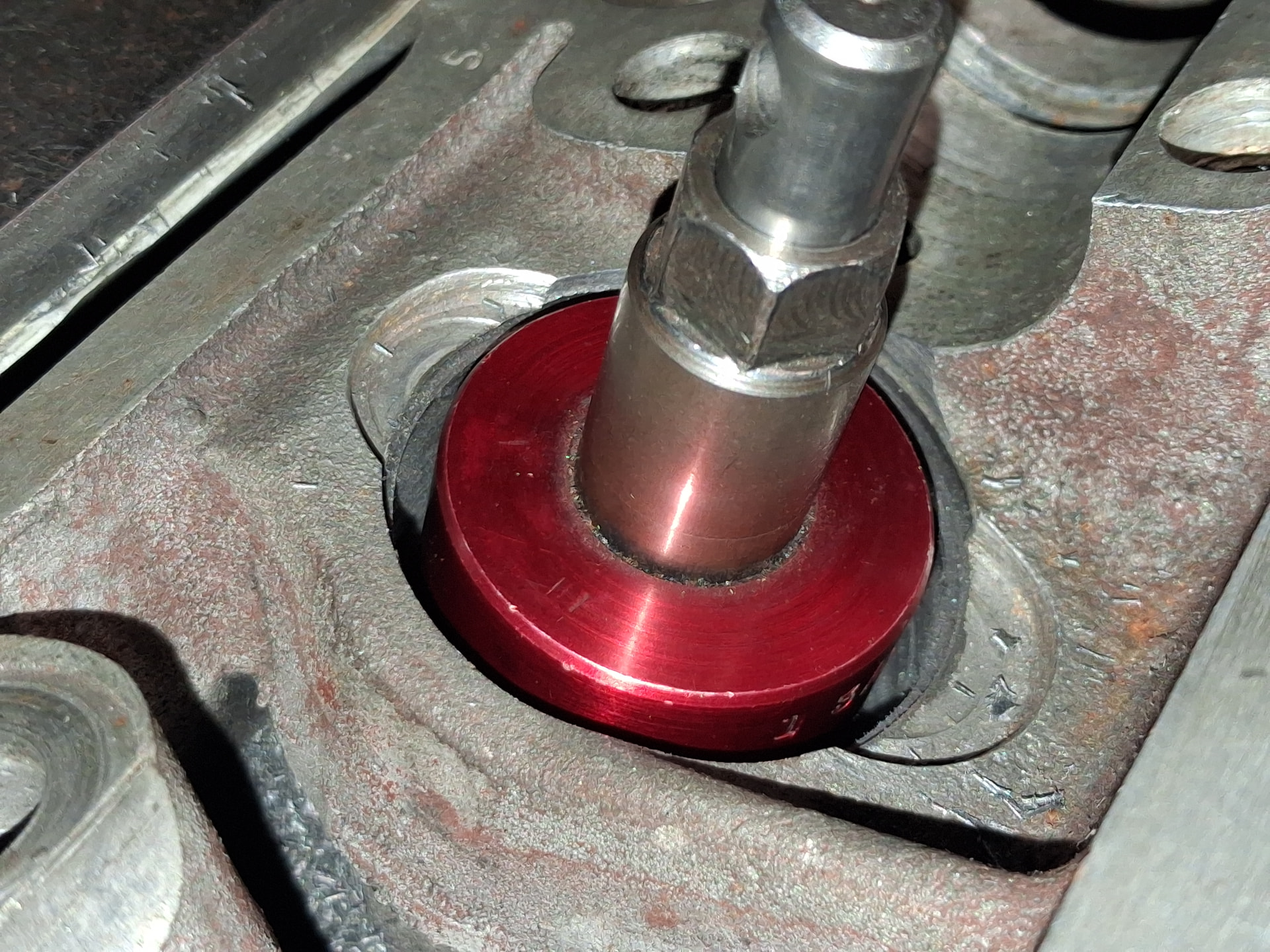

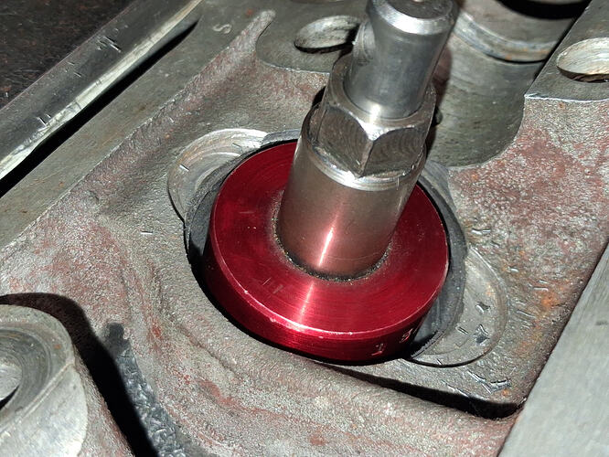

Je n’avais pas envie d’utiliser un ciseau et d’extraire les douilles du suiveur, alors je les ai découpées.
Je l’ai acheté il y a quelque temps — il est équipé d’un micromètre de réglage pour régler les lames à un diamètre de coupe adapté.
Malheureusement, ce n’est pas assez précis pour découper les douilles du suiveur en vue d’une utilisation finale.
Je l’ai acheté pour tailler les plateaux des sièges de soupapes sur les Xflows, mais il s’est avéré utile pour tailler les extrémités des guides de soupape lorsque l’on veut enlever une petite quantité de matière lorsque les guides de soupape ne sont pas complètement enfoncés aussi loin qu’ils devraient l’être.
Je continue à trouver d’autres usages pour cet outil.

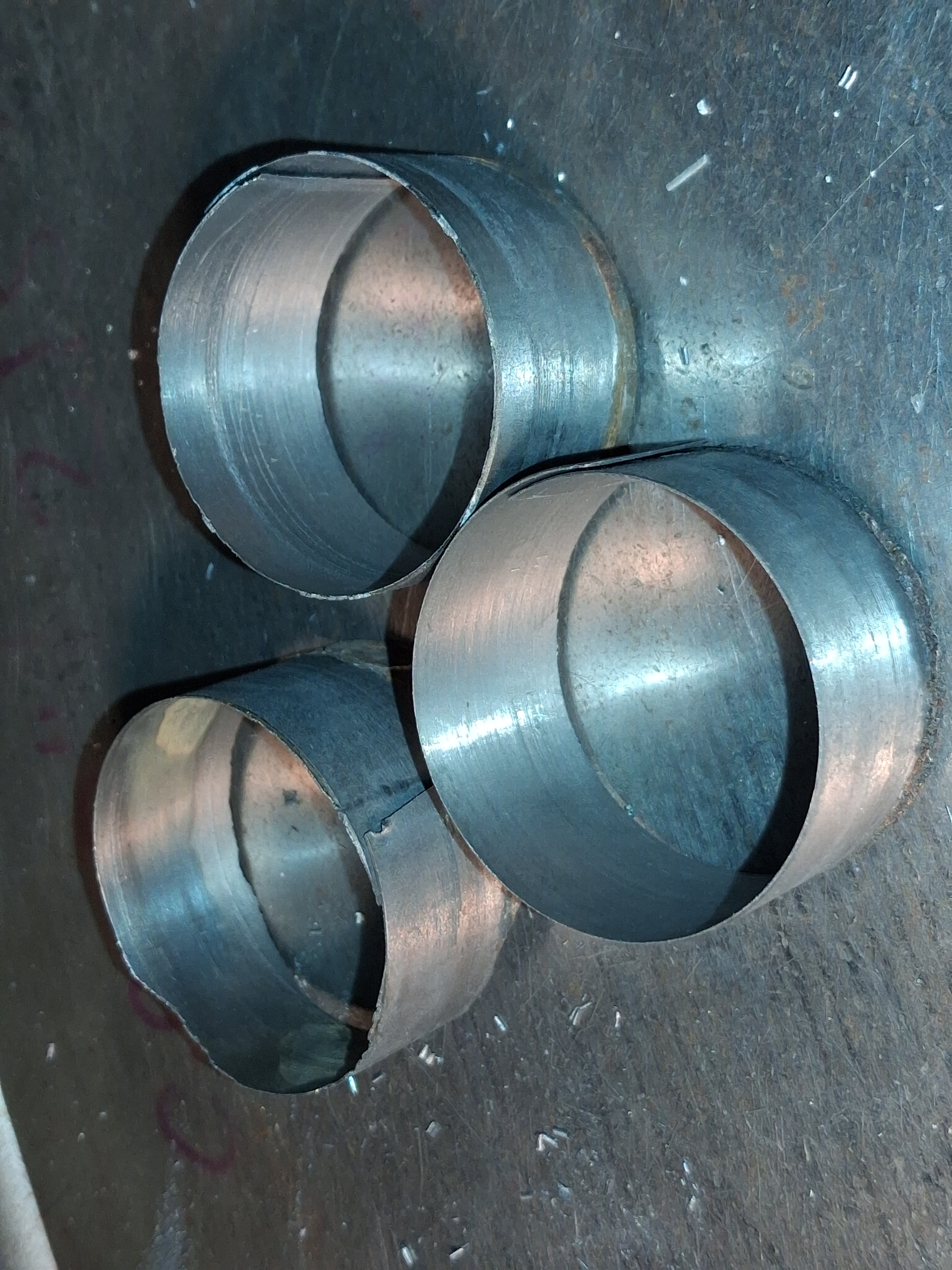

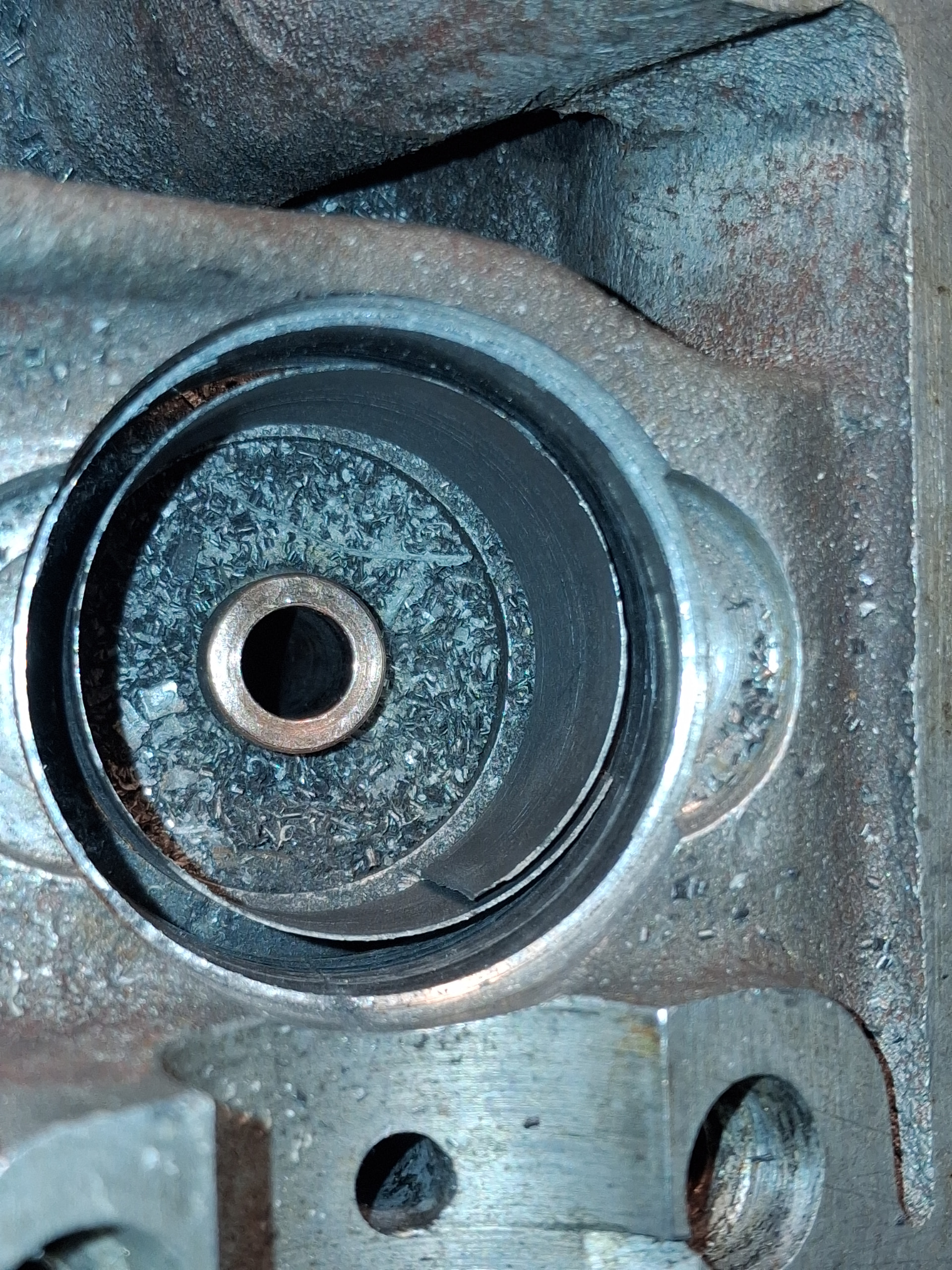

J’ai abaissé l’épaisseur des parois à environ 0,010" et puis, avec une lime diamantée, j’ai soigneusement tracé une rainure peu profonde sur l’une des parois jusqu’à ce qu’elle cède et se replie vers l’intérieur sous sa propre tension.
Cela a pris du temps mais je suis satisfait du résultat. Pas tellement du retrait effectué auparavant par quelqu’un d’autre des douilles du suiveur dans la culasse, car ils ont dû traverser les douilles et marquer légèrement l’aluminium avec un ciseau.
