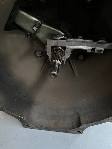

Kann jemand den Außendurchmesser des Ausrücklagerturms am 2000E messen?
Ich baue ein Type-9-Getriebe ein, und die Glocke, die ich habe, ermöglicht es mir, den Lotus/MK1 Cortina externen Ausrückzylinder für die Kupplung zu montieren und damit auch alle Innenbauteile. Allerdings habe ich keinen alten Ausrücklagerträger, um zu sehen, ob er passt?
Danke
Simon

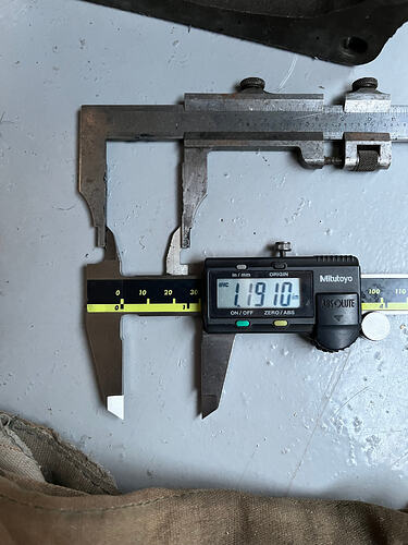

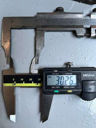

Ist das, wonach du suchst?
Dort passten keine digitalen Messschieber hinein, also habe ich die Messwerte übertragen.
Ralph.
Hi Reb53, Das ist perfekt.
Vielen Dank.
