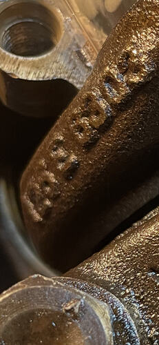

Hier ist meine Kurbel. Sie ist 125E
Das ist gut!
Dann solltest du in diesem Fall ein passendes Lotus-Schwungrad verwenden. Es könnte interessant sein, das Gewicht des Schwungrads und der Kupplungsbaugruppe der verschiedenen Einheiten zu vergleichen, wenn du Ersatz beschaffst.
