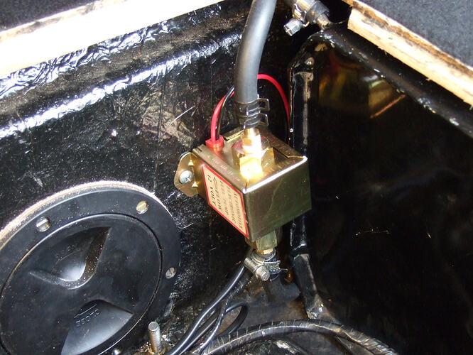

Wärme das Öl, damit es etwas dünner wird, und benutze eine Pumpe:
Hallo Mike,
Ich kenne mich mit dem S1 kaum aus, aber das war meine Lösung bei meinem
Serie 3.
Etwas weiter nach rechts würde besser mit dem Füllstopfen ausgerichtet sein, aber es bliebe kein Platz für die Priming-Pumpe (priming pump). Ich benutze dafür einen selbstgebauten Krähenfuß-Schlüssel. Wir haben gleichzeitig vier Autos bearbeitet.
Es dauert jetzt länger, das Reserverad zu entfernen, als den Ölstand des Differentials zu prüfen.

Ich habe kopiert, was Eric getan hat, was auch Zugang zum HandBrake-Baum verschafft.
